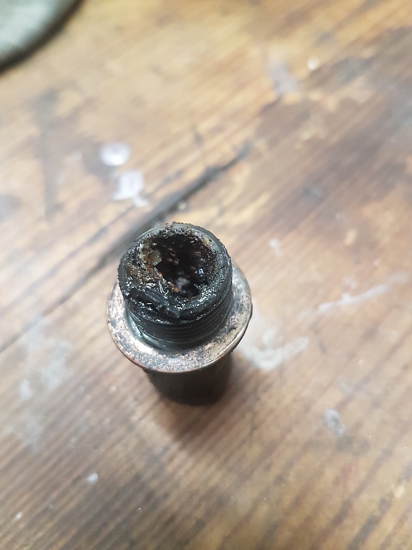

Pierwszą rzeczą za jaką się wziąłem, to była wymiana oleju. Ten, który spuściłem był czarny jak smoła. Na szczęście nie stwierdziłem żadnych opiłków metalu.
Finalnie zdecydowałem się na mineralny Orlen Platinum Classic 15W/40 oraz filtr FRAM PH2995A, który ktoś wystawił chyba ze starych zapasów magazynowych.

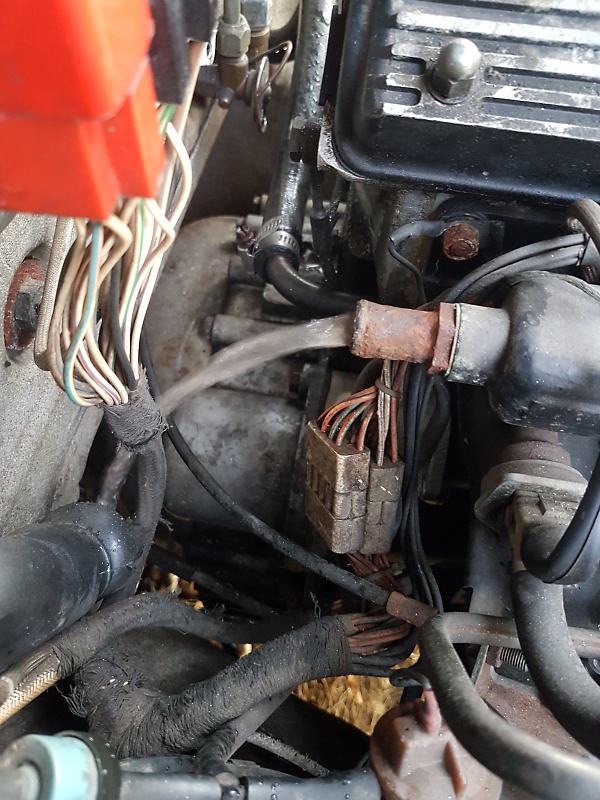

W międzyczasie odnowiłem podstawę akumulatora, bo jak widać na zdjęciu była ordynarnie zardzewiała. Najpierw szczotka na wiertarce, później 2 x kwas fosforowy, płukanie, osuszanie, rust converter, 2 warstwy ciężkiego epoksydu przemysłowego z Internationala, a na koniec chemoutwardzalna emalia.
Skoro woda pod ciśnieniem nie chciała płynąć do zbiorniczka wyrównawczego, to pomyślałem, że trzeba będzie trochę porozbierać te węże i zobaczyć ile szlamu tam siedzi.

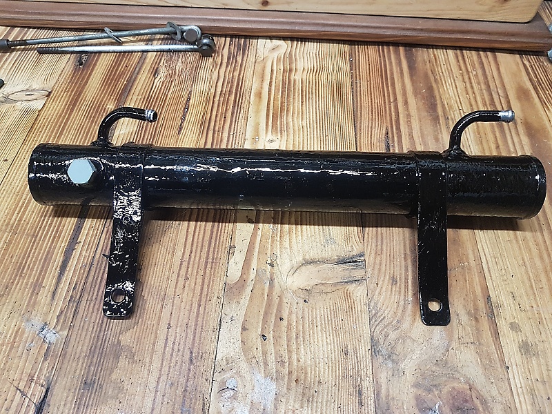

Zacząłem od dołu przez zdemontowanie chłodniczki oleju transmisyjnego. Jest ona jednocześnie powrotem z układu chłodzenia. Taka breja wylała się ze środka ...
Jak zacząłem czyścić tą chłodniczkę, to okazało się, że po obwodzie jest przeżarta.
Na szczęście da się to łatwo zaspawać i szybko było po temacie. I tak samo jak w przypadku podstawy akumulatora od razu poszedł cały zestaw konserwujący, a śrubka dostała ocynk w spraju i nową podkładeczkę miedzianą.
« Ostatnia zmiana: Lipiec 06, 2023, 14:18:15 pm wysłana przez John76 »

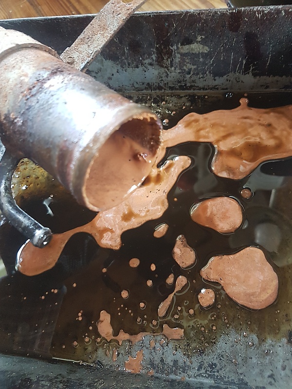

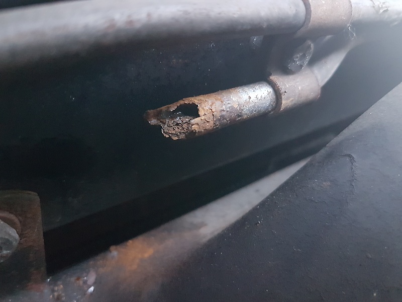

Dzisiaj przedstawię Wam kolejną porcję zdjęć i opisu pracy przy układzie chłodzenia.

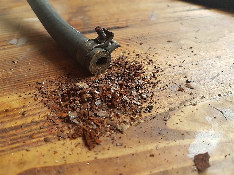

Tak jak pisałem poprzednio, płukanie układu wodą pod ciśnieniem pokazało, że nie płynie ona do zbiorniczka wyrównawczego. Po zdjęciu węża elastycznego, który biegnie do tego zbiorniczka ukazał się taki widok.
a z węża wysypało się to:
Stwierdziłem, że nie ma sensu ratować tych dwóch rurek stalowych, które są tak przeżarte przez rdzę. Poszukiwania w internecie czegoś zastępczego zaowocowało tym, że znalazłem rurkę nierdzewną fi 8x1.5, którą można zamówić na metry. Była też rurka fi 8x1.0, ale bałem się, że jak przyjdzie mi ją dogiąć w razie czego, to może się przełamać.
Przy okazji zamówiłem sobie wąż elastyczny dedykowany do płynu chłodniczego, do tych właśnie rurek + opaski nierdzewne.

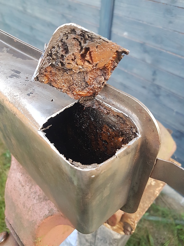

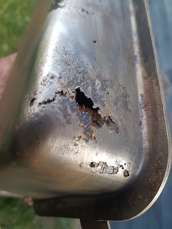

Idąc za ciosem postanowiłem zdemontować zbiorniczek płynu chłodzącego, bo jak większość elementów w komorze silnika był bardzo brudny i upaćkany czarnym olejem.
Okazało się, że spód był już mocno zardzewiały, a po dokładnym oczyszczeniu pokazała się taka niespodzianka.
Krótkie zastanowienie się, czy dam radę ogarnąć ten temat u mnie w garażu i padła decyzja, że wycinam i spróbuję dorobić reperaturkę z blachy.
Na dzisiaj to by było tyle. Niedługo pokażę jakim sposobem udało się wyklepać z blachy taki narożnik z zaokrąglonymi dwoma brzegami.

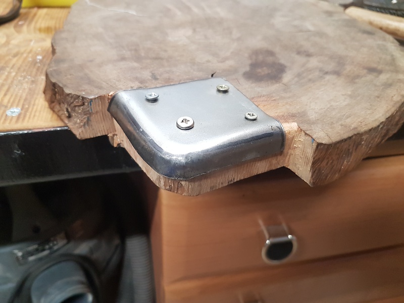

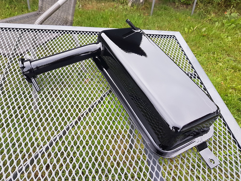

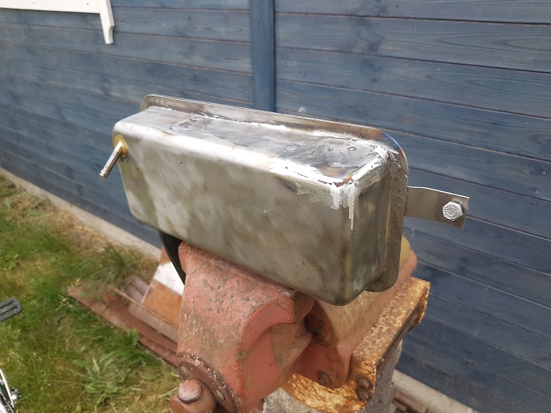

Dzisiaj chciałbym pokazać szanownym Kolegom jak uporałem się z tą dziurą w zbiorniczku wyrównawczym.
Otóż na kawałku twardego drewna wyrysowałem sobie kształt przyszłej reperaturki. Następnie obrobiłem pilnikiem krawędź i przykręciłem do takiego kopyta kawałek blachy.
A później przez wielokrotne wyklepywanie blachy udało się tak wyciągnąć materiał, że ułożył się ładnie wg. kształtu.
A po wspawaniu wygląda to tak, jak na poniższym zdjęciu. Samo spawanie było bardzo męczące, bo robiłem to migomatem i ciężko było uzyskać pełną szczelność. Zawsze którędyś uciekało powietrze. Więc metodą szlifowania, spawania, szlifowania, spawania itd. udało się w końcu pozaklejać wszystkie nieszczelności.
Następnie do środka poszła garść nakrętek, trochę acetonu i całość trzeba było od środka ostukać z rdzy. Jak już nie było luźnej rdzy dopiero wlałem kwas fosforowy, który miał wyżreć rdzę.
Po dokładnym wypłukaniu znowu aceton, aby pozbyć się wody i następnego dnia odbyła się konserwacja od środka. Rozrobiłem w miarę rzadki epoksyd przemysłowy z Internationala i wlałem go do środka, rozprowadzając go po wszystkich ściankach. Na zewnątrz od spodu położyłem również epoksyd przemysłowy, a na całą resztę zwykły epoksyd do zaprawek, aby ładnie wyglądało.
Po kilku dniach, po zmatowieniu całości położyłem dwie warstwy czarnego lakieru samochodowego i finalnie wyszło to tak.
Finalnie splanowałem na płycie z papierem ściernym przylgnię do korka ciśnieniowego, aby być pewnym, że nie będzie tamtędy uciekało ciśnienie.

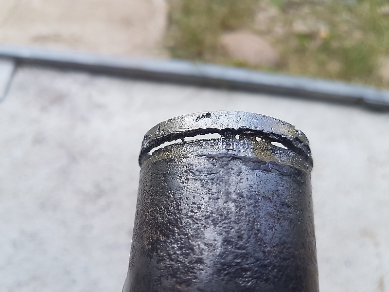

Z układem chłodzenia jednak to nie koniec przygód. Podczas płukania całego układu za pomocą wody z węża coś mnie tknęło, aby odkręcić ten stalowy króciec, z którego leci woda.
Jak się okazało, w środku siedziało tak grubo rdzy, że światło otworu zmniejszyło się o połowę.
Króciec poszedł więc do regeneracji, ale to opowiadanie na kolejny odcinek :-)

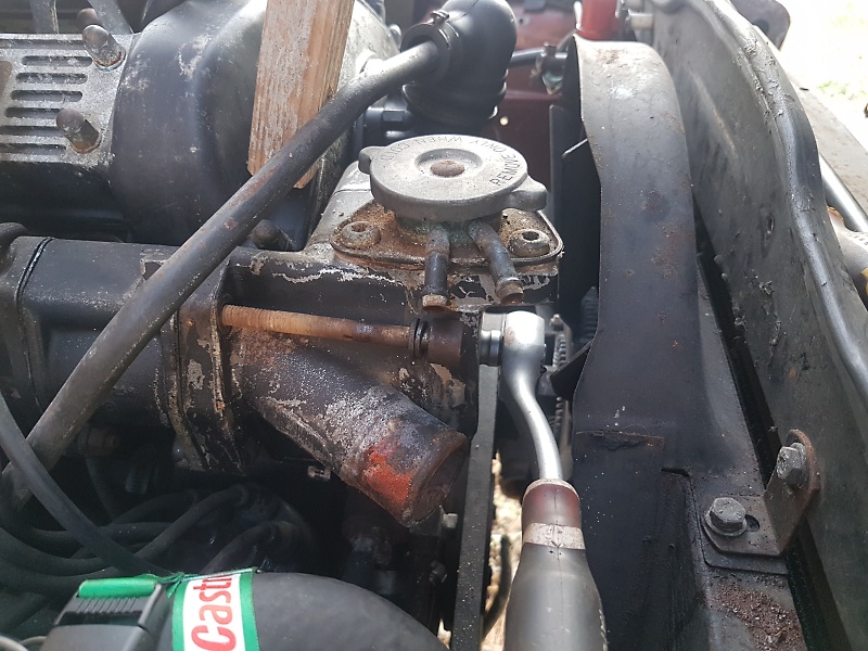

Powracając do króćca od układu chłodzenia, po oczyszczeniu okazał się dość mocno podżarty z zewnątrz przez rdzę. Pokryłem więc go epoksydem do regeneracji części stalowych i następnego dnia oszlifowałem. Przydała by się do tego tokarka, ale poradziłem sobie za pomocą długiej śruby osadzonej we wiertarce.
Jak to mówi powiedzenie: "Trzeba sobie jakoś radzić, powiedział baca zawiązując buta dżdżownicą".

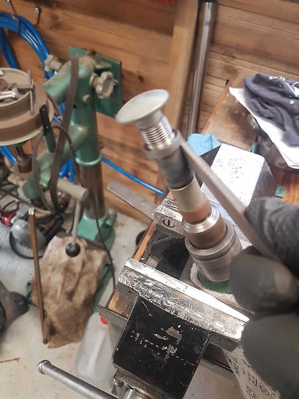

Przyszedł też czas, aby w końcu złożyć dwuczęściową obudowę termostatu, w której jak się okazało, termostatu nie było. Oj nasz zachodni sąsiad (od którego przyjechał samochód do Polski) powinien się wstydzić  :-wstyd
Przed rozbiórką wyglądało to tak:
Stwierdziłem, że czarny lakier mi nie pasuje, śruby trzeba ocynkować, uszczelki dać nowe, gwinty jeszcze raz przelecieć gwintownikiem i narzynką, a całość skręcać na jakiś sensowny smar.
Zacząłem więc od oczyszczenia odlewów szczotką stalową na wiertarce. Później poszła szczotka nylonowa, która nadała większego blasku.
Do cynkowania zrobiłem sobie małą wanienkę i tam wrzucam drobnicę, którą trzeba szybko ocynkować. Nie jest to cynk, którym można by się pochwalić, ale mam to od ręki.
Uszczelki wyciąłem sobie nowe z GAMBITU 0,5mm, a pod dekielkiem od korka wlewu dałem 1mm. Jak później pokazała próba z wodą z węża, zaczęło cieknąć pod tym dekielkiem, bo chyba powinien tam być jakiś oring. Zrobiłem więc pomiary gniazda i oringi już jadą.
Jedną z ostatnich rzeczy było jeszcze wyczyszczenie gwintów zewnętrznych na śrubach i wewnętrznych w odlewach aluminiowych. Tutaj pomocna była narzynka i gwintownik 5/16" UNF 18.
Na koniec wszystkie gwinty przesmarowałem specjalną pastą, która zapobiega między innymi korozji elektrochemicznej. Po złożeniu całość wygląda tak:
Niestety nowe, nierdzewne opaski wyglądają koszmarnie, starego typu były ładniejsze. Żeby je zachować, chyba poobcinam im te wystające języki i może będzie jakoś znośnie.

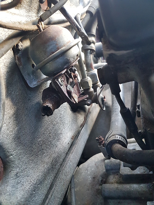

A na koniec dzisiejszych przygód jeszcze jeden bohater, tym razem "heating valve". Jak kupowałem ten samochód, to nawet nie miałem pojęcia co to jest, jak się nazywa i do czego służy.
Trochę szperania w internetach i wszystko stało się jasne. Nie mniej jednak ludzie pisali, że współcześnie produkowane zamienniki potrafią cieknąć, więc warto dołożyć i kupić ze sprawdzonego źródła. Wizja wydania 45$ + koszt przesyłki szybko skłoniły mnie to podjęcia decyzji, że trzeba pacjenta reanimować, ale o tym następnym razem.

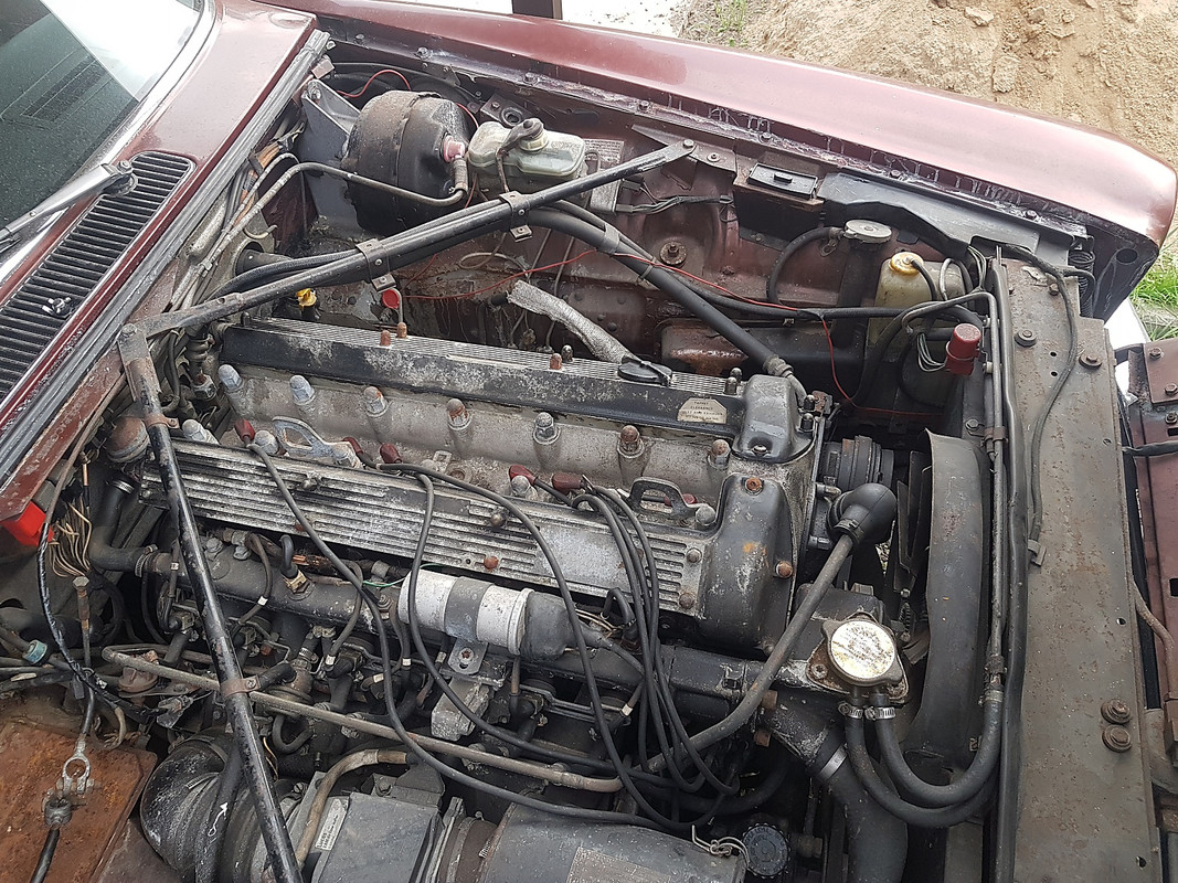

Panowie, nastał w końcu ten dzień, kiedy trzeba było spróbować odpalić starego kota.
To jest filmik z dzisiejszej pierwszej próby odpalenia. Miłego oglądania.
https://clipchamp.com/watch/mL8X5jbyxpP?utm_source=share&utm_medium=social&utm_campaign=watch

Dzisiaj zakończenie wątku z układem chłodzenia. Finalnie udało się uratować "Heating valve", który jest zamontowany na grodzi. Po odpaleniu silnika puszcza ciepłą wodę do nagrzewnicy i nie cieknie, także na jakiś czas temat zakończony, a wygląda to tak:
Strzałkami pozaznaczałem te miejsca, które w tej okolicy zostały już zrobione, jak to się mówi "przy okazji". Odnowiony króciec z magistrali + nowy wąż. Przeczyszczone i nasmarowane 2 punkty masy (na magistrali i przy głowicy), oczyszczone i nasmarowane złącza przekaźników na grodzi.

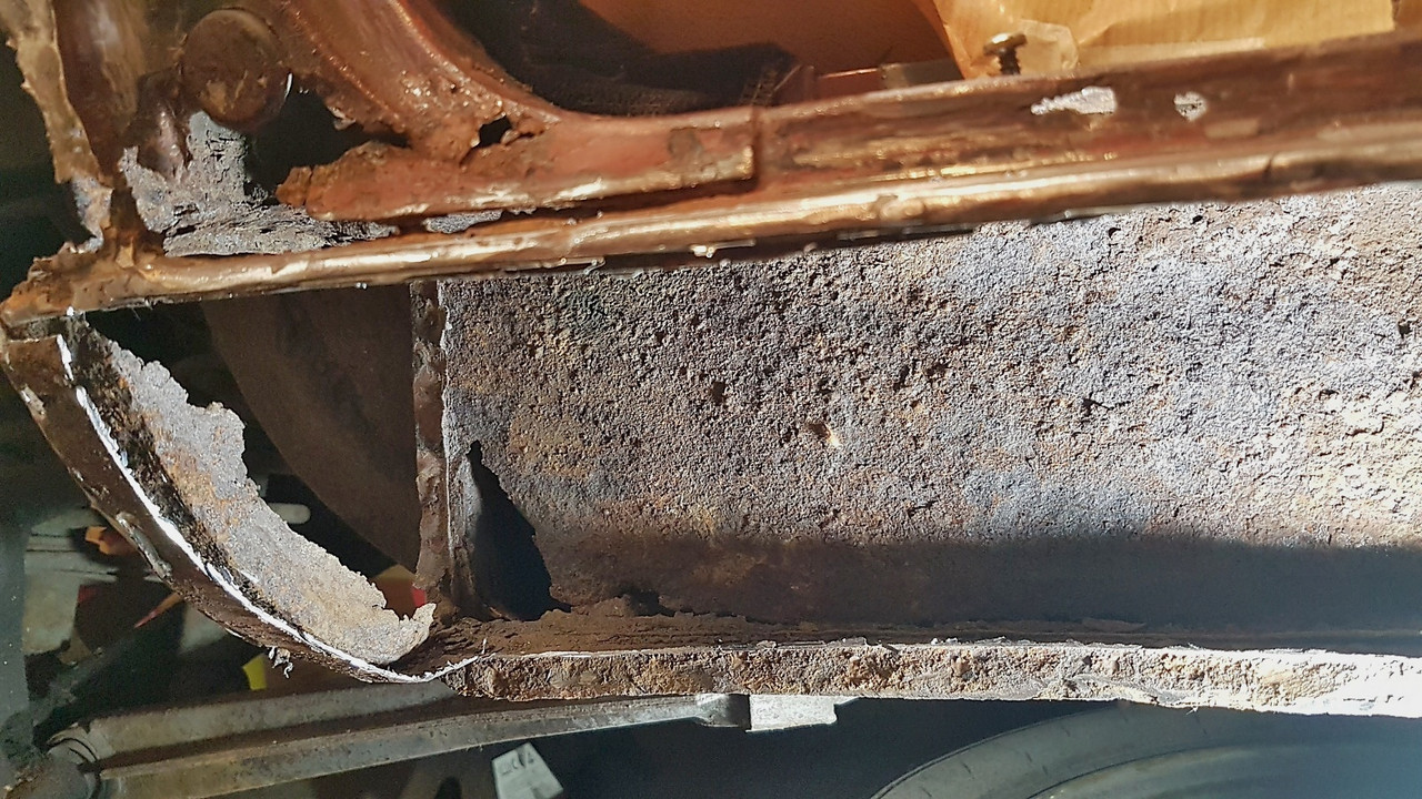

Na tapecie jest aktualnie rozgrzebany próg i nadkole. Sytuacja o tyle się jeszcze bardziej skomplikowała, że odkryłem drugie dno poprzednich napraw blacharskich.
To drugie dno ma wymiar przenośny ale i dosłowny. Okazało się bowiem, że próg, który zacząłem szlifować był tylko atrapą (ta niebieska blacha), pod którą kryła się mroczna historia poprzedniej naprawy  :o
Teraz dopiero widać, co jest do zrobienia. Spędziłem dzisiaj ze 2 godziny siedząc z pisakiem i śrubokrętem, aby opracować technologię naprawy tego rejonu. Niewielki obszar ponumerowałem sobie od 1 do 5 i w tej kolejności będę wycinał i wspawywał reperaturki. Chodzi o to, żeby nie wyciąć na raz za dużo, aby nie zgubić kształtu. Gdyby mnie to nie rejcowało, to mym się chyba już załamał  :-cry , a tak popróbuję sił w pracach blacharskich  ;)
