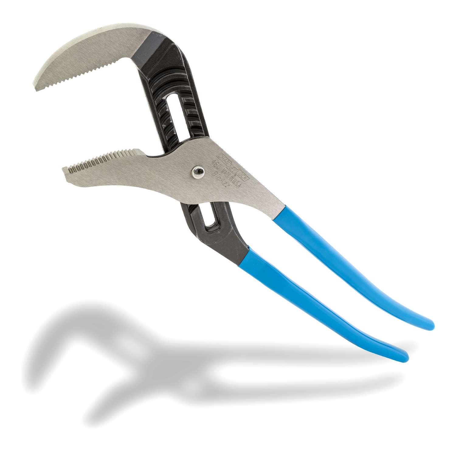

Wymieniając gruszkę musisz zmniejszyć ciśnienie . Kluczyka nie miej w stacyjce. potem powinno sie naciskać pedał hamulca do czasu jak będzie bardzo twardy . Następnie poszukaj ścierek lub małych ręczników i obłóż je  w kolo gruszki  Jeśli gruszka  jest uszkodzona to będzie miała ciśnienie . Pedał tez pewnie masz twardy. Ja używam dużego klucza typu żabka ale taki który złapię gruszkę.
https://cdn-tp3.mozu.com/24645-37138/cms/37138/files/b7cc7c60-e810-41ea-acb7-d7a049eaeaea?quality=60&_mzcb=_1677685580029
 Można też użyć klucza do filtra oleju ale ja używam klucza jak wyżej.
  Lekko ruszysz i gruszka jest luźna . Potem powoli ręcznie odkręcam uważając na wycieki płynu hamulcowego . Jeśli się poleje płyn szybko warto wytrzeć bo ten płyn niszczy lakier.
