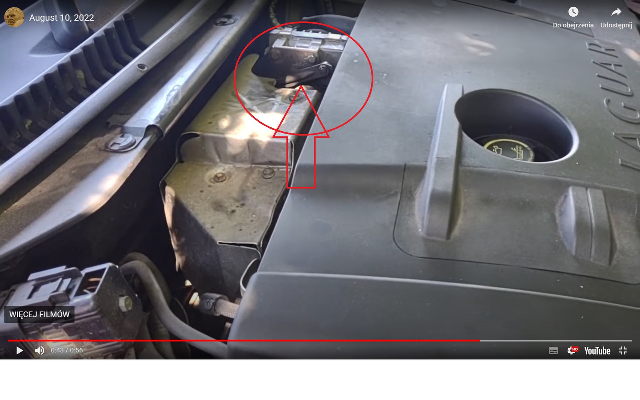

Miałem taką samą sytuację w moim X-Type 2.0 2005. U mnie winny był turbo actuator (nastawnik, sterownik turbiny) Po wymianie tego elementu wszystko gra i buczy. Ponad dwa lata już jeżdżę bez spadku mocy przy przyspieszaniu i bez migającej sprężynki.

W moim przypadku pomogło zwykłe rozruszanie tej dźwigienki.
Mechanik który serwisował ten samochód dla poprzedniego właściciela powiedział że, tamten starszy pan jeździł dosyć wolno i bezagresywnie więc z nagaru wytworzył się jakiś "próg" i to nie pozwala na pełne otwarcie (czegośtam).
Wystarczyło rozpiąć dźwigienkę, czymś popsikał i ręcznie przez pół minuty ruszał.
Problem nigdy więcej nie wrócił.
Ale to było w tym przypadku, nie wiem co tam jest uciebie.
