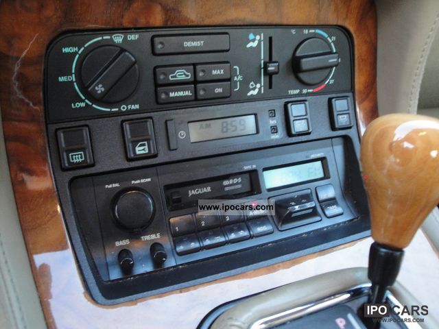

Czy ten schemat kostki jest do tego radia ?
1992r - Jaguar XJR6 4.0
1988r - Jaguar XJS 5.3 V12
Offline katar83
  • Wiadomości: 1.050
Odp: Radio - schemat podłączenia?
« Odpowiedź #6 dnia: Czerwiec 28, 2014, 15:27:33 pm »
Nie, to jest AJ9200R z XJ40, w X300 masz AJ9500R, calkiem inny schemat. Mozna znalezc na elektrodzie.
