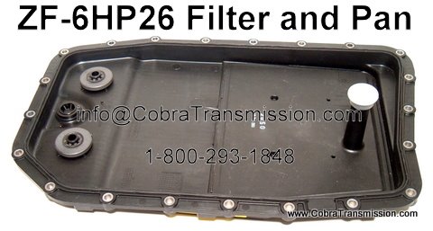

Panowie, dostałem dużą pomoc z waszej strony, jutro sprawdzam JAG'a na waszyngtona i Reszte z listy od Kolegi Kogutki (bardzo pomocny!) a Jeszcze jedno pytanie, czy sa jakies filtry wymienne jak przy wiekszosci skrzyni automatycznych?

Teoretycznie da się przepłukać, ale większość wymienia. Nie wiem jak z cenami w Polsce, ale tutaj to jest chyba ponad 100 funtów, bo nie jest to jedynie filter.
Odp: Olej W Skrzyni biegów (aut.) wersja R
« Odpowiedź #11 dnia: Grudzień 11, 2009, 21:10:43 pm »
sam filter jest wbudowany w misce olejowej, wiec jak chcesz wymienic filter to trzeba wymieniec cala miska wraz
z uszczelka.
