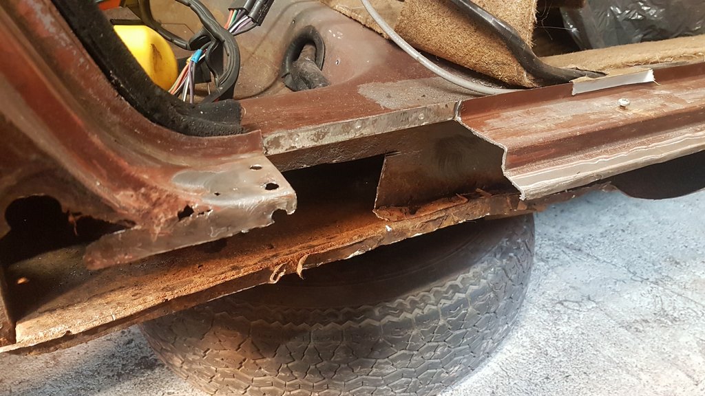

A niech to gęś kopnie! Platforma hostingowa, na której umieszczałem zdjęcia przestała działać. W związku z tym to wszystko, co do tej pory umieściłem - przepadło.
Ale nic to, trzeba się podnieść, otrzepać z kurzu i iść dalej. Mój Jaguar jest tak pordzewiały, że chyba nigdy nie zabraknie mi tematów zdjęciowych do opisania  ;D
No dobrze, tym razem kawałek tylnego progu z miejscem, gdzie przychodzi lewarek samochodowy (jacking point - ang.).
U mnie cały ten obszar był wgnieciony do środka samochodu, gdyż podłużna, pionowa blacha trzymająca to wszystko w kupie, była po prostu odżarta od poszycia podłogi.
Wyciąłem co było konieczne i wyklepałem ten wgnieciony obszar trzymając długą listwę wzdłuż całego progu. Teraz przyszedł czas, aby zastanowić się, jak wzmocnić to miejsce pod lewarek.
Oryginalnie, ta przykręcana, stalowa nakładka pod lewarek trafia w puste pole, więc siłą rzeczy nie jest to najszczęśliwsze rozwiązanie.
Zrobiłem model obliczeniowy w komputerze i wyszło mi, że na krawędziach nakładki naprężenia grubo przekraczają granicę plastyczności materiału. I faktycznie były tam 2 miejsca, które musiałem zaspawać, bo pokazały się pęknięcia zmęczeniowe. Po przemyśleniu doszedłem do wniosku, że najefektywniej będzie umieścić poprzeczną, grubą (2mm) blachę przechodzącą przez sam środek "jacking point". Wygląda to tak.
W modelu obliczeniowym, po zdjęciu poszycia wygląda to tak.
A tutaj jest całościowy, lokalny modelik.
Do modelu przyłożyłem siłę od lewarka o wielkości 900kg i jakoś to rozwiązanie daje radę. Naprężenia są poniżej granicy plastyczności dla zwykłej stali.
Tą poprzeczną blaszkę wykorzystałem także jako podparcie dla wzdłużnej, konstrukcyjnej blachy. Dlatego jej koniec jest zagięty pod kątem prostym, aby zrobić miejsce na spawanie otworowe.
Po wspawaniu tej właśnie wzdłużnej blachy, całość wygląda tak.
Teraz wziąłem się za nadkole, które ku mojemu zdziwieniu było już kiedyś grzebane i to w sposób bardzo spartański. Ale to temat na kolejny wpis

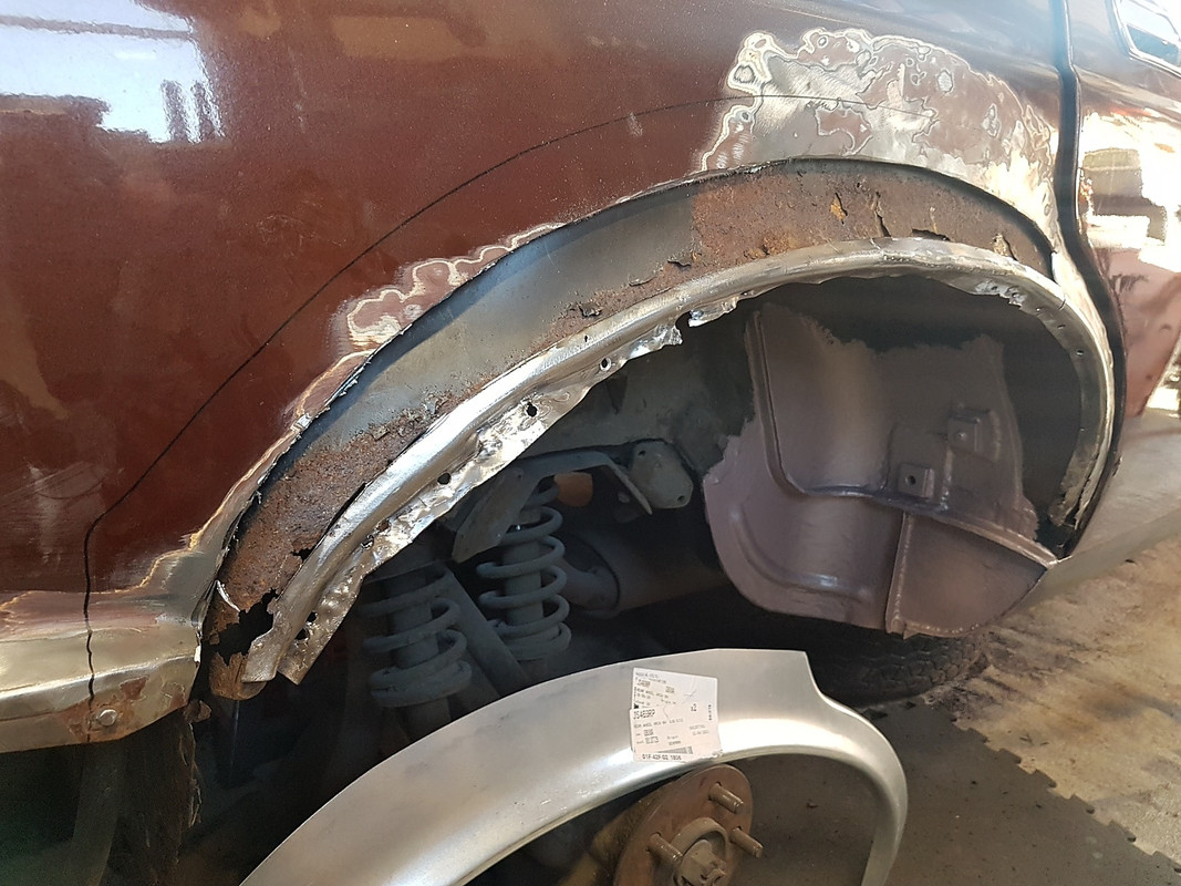

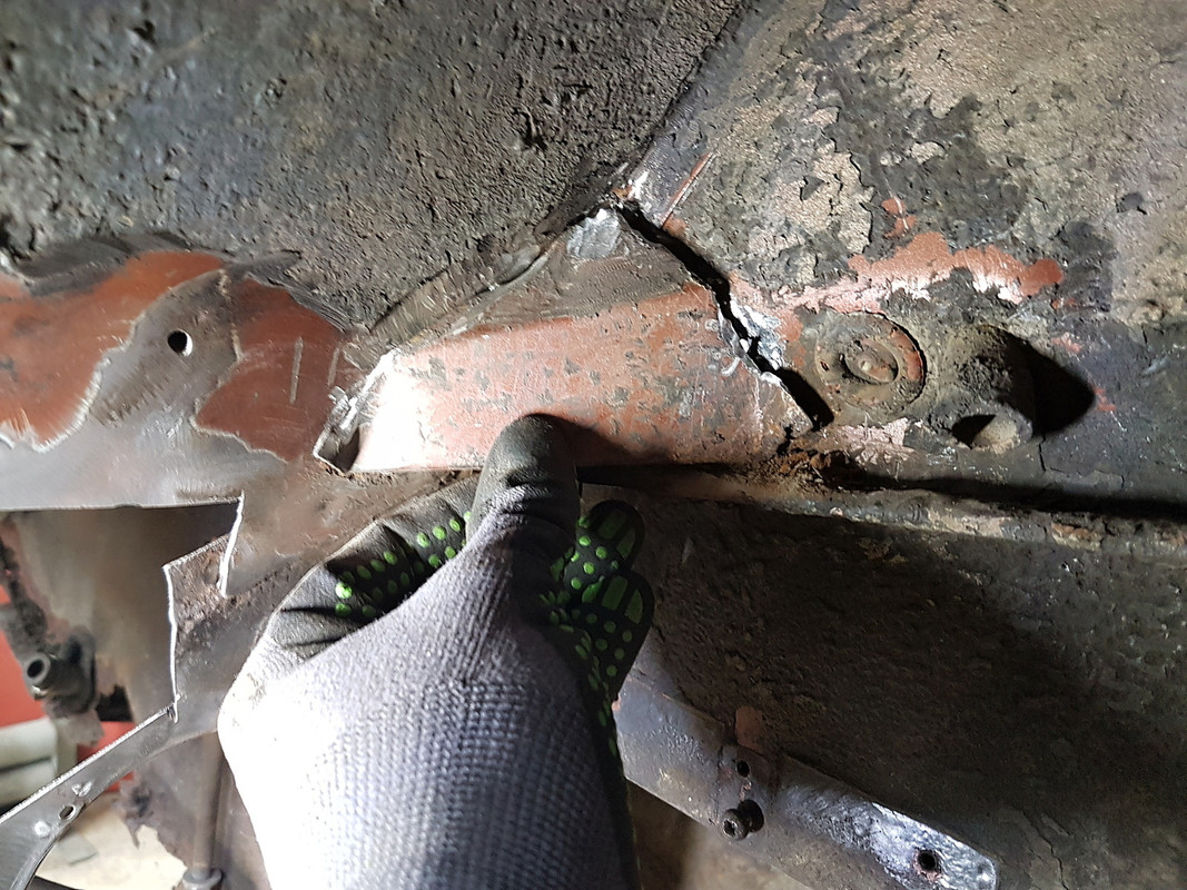

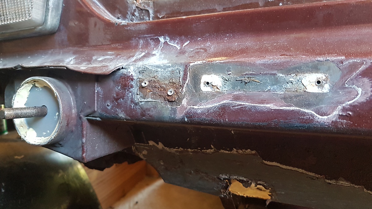

Parę dni temu wziąłem się za nadkole, które jest kontynuacją prac przy prawej, tylnej części samochodu.
Przyszło nowe nadkole z zaprzyjaźnionego sklepu V12 i według jego kształtu wyciąłem kawałek blachy wraz ze starą reperaturką, aby odsłonić wewnętrzne poszycie.
Oczom moim ukazała się "solidna" robota poprzedniego blacharza zza Odry, który zżarte poszycie przykrył po prostu kawałkiem nowej blachy.
W zasadzie, to poszycie zewnętrzne wyciąłem po całym obwodzie tylko po to, aby dostać się wygodnie do poszycia wewnętrznego.
Mam już w głowie chytry pomysł na połączenie nowego wewnętrznego poszycia z nową reperaturką.
Jak się uda, to się pochwalę później, a póki co remont zacząłem od tylnej blachy zamykającej nadkole. Jest ona jednocześnie dojściem do zbiornika paliwa.
Chciałem zachować jak najwięcej z tej blachy, więc wycinałem tylko to, co musiało być wycięte.
Od niej dopiero będę robił poszycie wewnętrzne nadkola, a później zamknę to z zewnątrz gotową reperaturką, która już czeka.

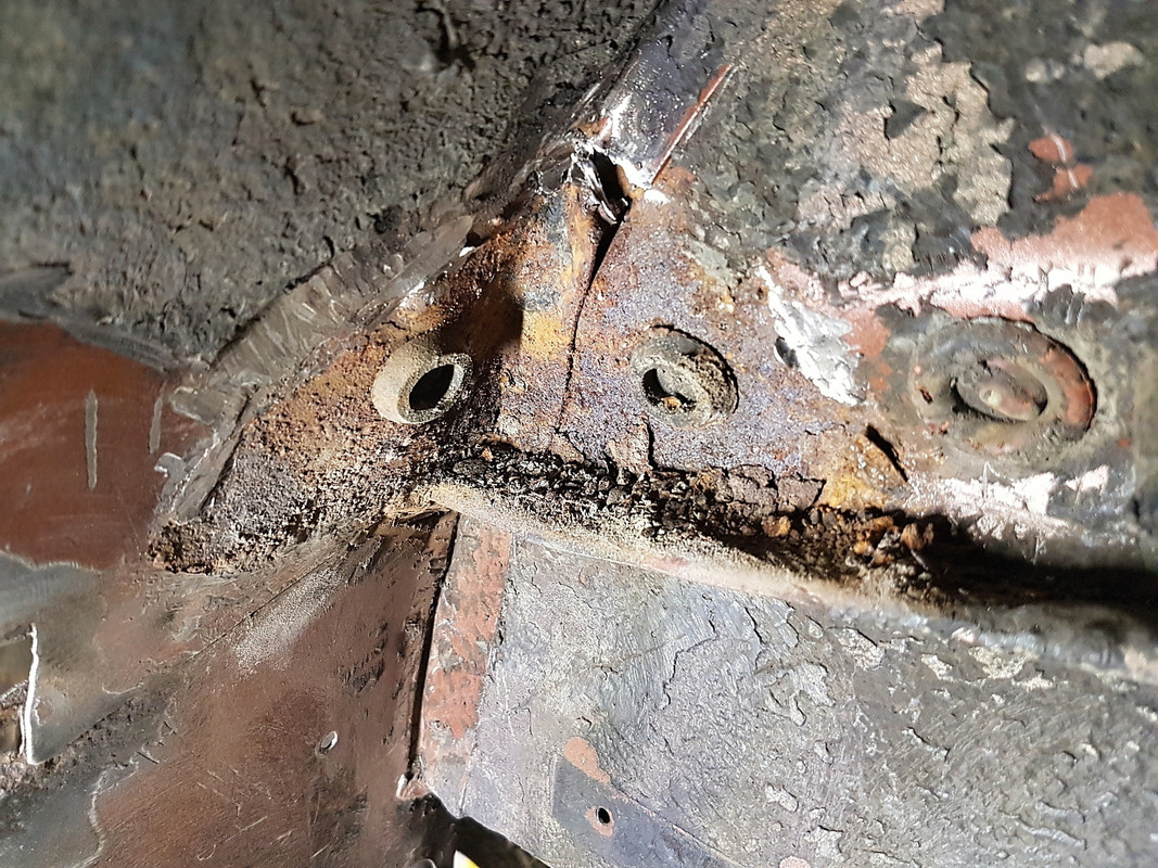

Przy okazji wyszła jedna ciekawostka, której nie mogę rozwikłać. Mianowicie w samym narożniku nadkola konstruktorzy wymyślili sobie taką nakładkę, która jakby zaślepiała narożnik.
Między tą nakładką, a biegnącym tam wzdłużnym połączeniem dwóch blach ładnie rozwinęła się korozja, która spowodowała, że miejsce to spuchło od nawarstwiającej się korozji.
Postanowiłem frezem zeszlifować spawy mocujące tą nakładkę i już w trakcie szlifowania między szczelinami sypał się piach. Po zdjęciu tej nakładki okazało się, że cała ta niewielka przestrzeń była  wypełniona piachem i rdzą. To co zostało widoczne jest na zdjęciu.
Nie wiem w jakim celu ta nakładka tam była, ale na pewno już tam nie wróci :-)  Tyle co mogłem doczyściłem mechanicznie, a same zakamarki będę dopieszczał małą piaskarką.
Finalnie, jak wszędzie na podwoziu pójdzie tam gruby epoksyd przemysłowy i masa wygłuszająco - uszczelniająca. Z masy tej chcę także porobić spadki na tym wzdłużnym rancie, co by mi woda tam nie stała.
Cieszę się ogromnie, że jakoś mi to idzie. Martwiłem się, że ugrzęznę przy tym nadkolu, ale świateło w tunelu jednak pali się ;-)

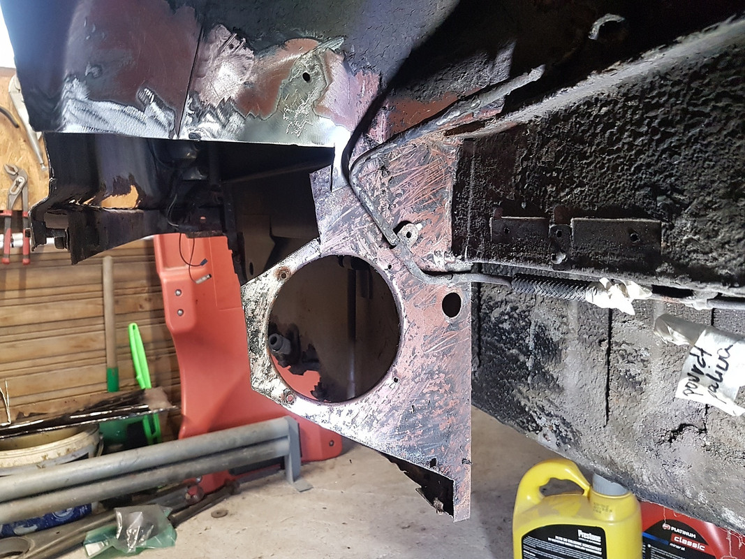

Prace idą dalej, ale dopiero teraz miałem czas, aby zrobić kolejny wpis.

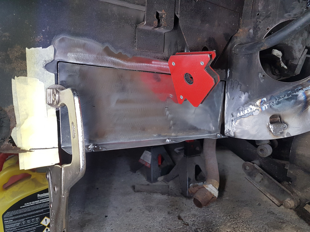

Aby ruszyć z nadkolem trzeba było najpierw zregenerować osłonę zbiornika paliwa i jej mocowanie na samochodzie. Sporo czasu na to poświęciłem, bo część reperaturek trzeba było wyklepywać w dwóch kierunkach. No ale finalnie temat ogarnąłem i można już było odtworzyć resztę zżartych blach nadkola.
Ten rancik widoczny na zdjęciu, to mój patent na uniknięcie łączenia blach nadkola w tradycyjny sposób. Będzie on dospawany kilka centymetrów powyżej zewnętrznej reperaturki nadkola.
Tutaj sytuacja sprzed kilku tygodni, gdzie dorabiałem łatkę, a poniżej niej czarnym pisakiem zamarkowałem docelowe miejsce przyspawu.
A tutaj zaczęta odbudowa ściany pionowej za nadkolem, do której jest zamontowany zbiornik paliwa.
Musiałem rozłożyć to sobie na etapy i robić kawałkami.
Aby w przyszłości móc bez problemu odkręcać osłonę zbiornika paliwa (przy rozbiórce wszystkie śruby były cięte fleksem) zdecydowałem się na przyspawanie nakrętek nie cynkowanych, do których będą wkręcane śruby ze stali nierdzewnej. Nakrętki wraz z blachą będą malowane epoksydem przemysłowym, a śruby nierdzewne będą wkręcane albo na smar, albo na jakiś klej do połączeń rozbieralnych. Chodzi o to, aby z każdej strony nakrętki odciąć dopływ tlenu czy też wody.

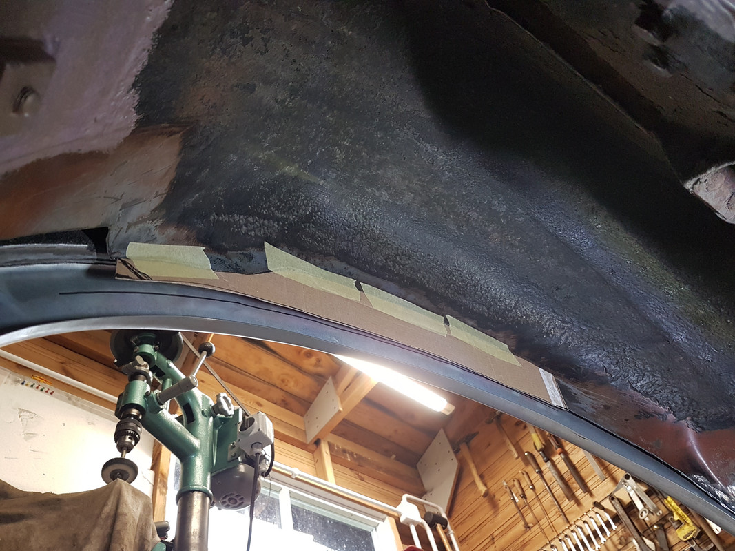

Ostatnio, aby odtworzyć komorę zbiornika paliwa, musiałem najpierw złapać się kształtu samej osłony tego zbiornika. Ale jak to bywa w tym modelu, te osłony są często zżarte, bo stoi w nich piach i woda. U mnie wyglądała ona tak:
Problem z nimi jest taki, że ta osłona idzie na zakładkę z poszyciem samochodu. Na nieszczęście, osłona przychodzi od zewnątrz na zakładkę. Więc przy każdym deszczu, woda spływająca po samochodzie spływa sobie między te dwie blachy do środka tej osłony. Wcześniej czeka na nią już kupka błota, którą tylne koło wchlapuje przez nieszczelności do środka. I tym sposobem, po 20 latach jak trzeba zdjąć osłonę zbiornika, aby cos tam pogrzebać, śruby są już zżarte, dolnej części już nie ma, ranty są przegnite od piaskowania z tylnego koła itd.
Moim remedium było maksymalne uszczelnienie połączenia, przez które dostawała się woda i błoto z tylnego koła. Musiałem trochę dospawać tam blach, aby po złożeniu do przysłowiowej "kupy" nie było widać prześwitu.
Druga rzecz, to zaspawałem otwór na korek do spuszczania benzyny ze zbiornika. Jak będę chciał to zrobić, to po prostu odkręcę sobie całą osłonę.
Trzecia rzecz, to zaspawałem otwór drenażowy, przez który miała wysączać się zbierająca tam woda.
Oba otwory owszem, być może pomagały w pozbyciu się wody, natomiast tamtędy dostawał się piach i brud z drogi.
Aby powyższe uszczelnienie miało sens, przy montażu tej osłony uszczelnię ją dookoła jakimś silikonem tak, aby ściekająca po karoserii woda nie dostawała się do środka.
Na chwilę obecną wygląda to tak, jak wygląda. Czeka mnie jeszcze szpachlowanie, bo blacharsko nie byłem w stanie zrobić tego lepiej.

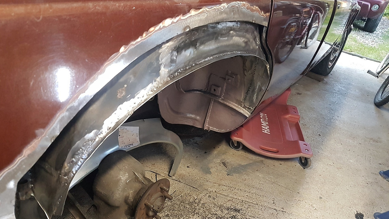

Wczoraj zamykałem nadkole na zewnątrz i od środka. Wewnątrz nadkola spawałem z rantem wg. własnego pomysłu - zdjęcie wkleję później, jak już będzie skończone.
Trudne to było wyzwanie. Trzeba się było wcisnąć plecami po jednej albo po drugiej stronie tylnej piasty koła, siedząc na ziemi. W jednej ręce lampka, a w drugiej rączka spawalnicza.
Ale najgorsze były gorące odpryski podczas spawania, które leciały na nogi i na głowę. Trochę popaliłem spodnie, ale bez większych obrażeń udało się to jakoś zasmarkać.
Teraz zostanie tylko szlifowanie, 2 x gęsty epoksyd przemysłowy, który dodatkowo uszczelni to połączenie. Na to mastyka do spoin, którą pewnie jeszcze raz przykryję epoksydem i dopiero elastyczna masa uszczelniająca na całość.

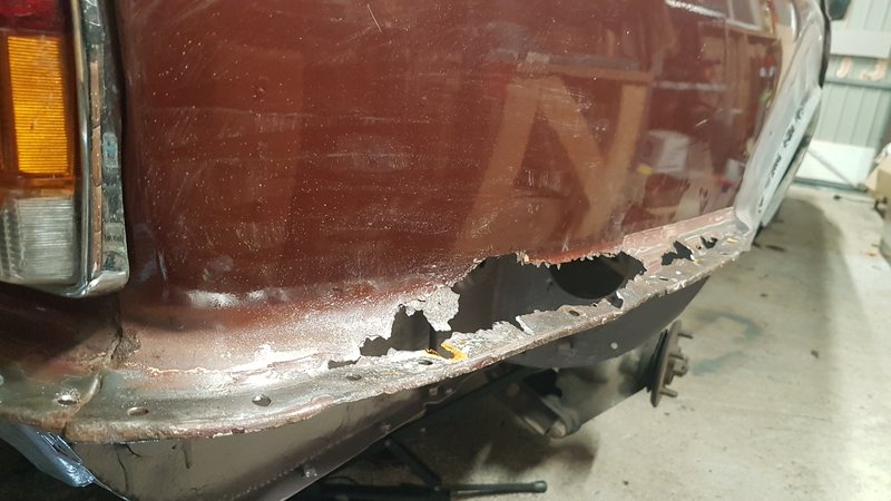

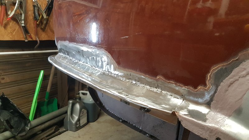

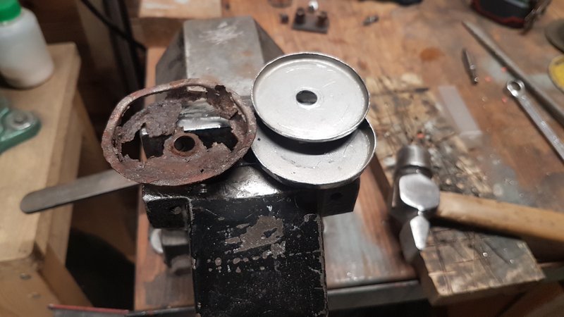

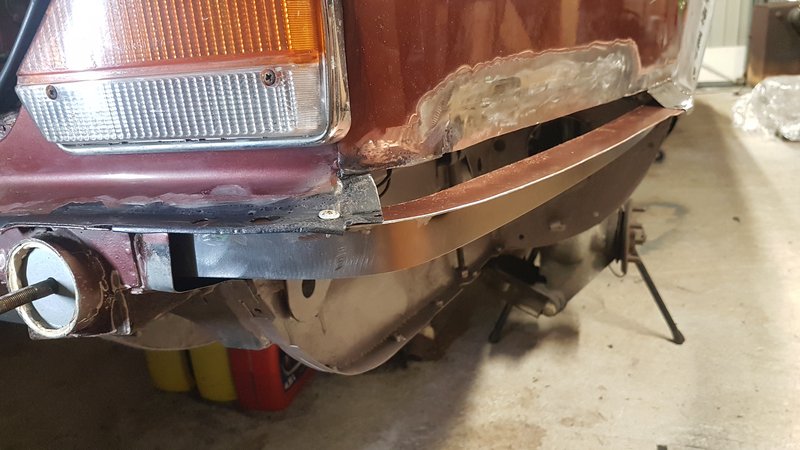

Zabrałem się za odbudowę tylnego rantu, gdzie opiera się tylny zderzak, a jednocześnie jest on wsparciem dla osłony zbiornika paliwa.
Podjąłem decyzję, że dorobię najpierw gięty kątownik, na którym opiera się poszycie karoserii. Ponieważ kątownik ten jest z dwukrotnie grubszej blachy niż poszycie, jedyną dostępną mi metoda było go sprefabrykować z dwóch części i pospawać razem. Na koniec, w miejscu, gdzie przychodzi nakładkowo poszycie, kątownik pomalowałem miedzią w spray'u co umożliwia późniejsze spawanie.
Na górnym zdjęciu z lewej strony można dostrzec srebrne, okrągłe zaślepki mocowania tylnego zderzaka. Po rozebraniu tego mocowania okazało się, że te zaślepki są już zżarte na maksa, więc zrobiłem sobie formę z grubej blachy, zamocowałem ją we wiertarce stołowej i pilnikiem zrobiłem piękne zaokrąglenie. Można by zapytać dlaczego akurat pilnikiem i we wiertarce. A no dlatego, że nie mam tokarki, a czas goni i trzeba sobie jakoś radzić.
Po skręceniu tej formy z okrągłym kawałkiem blaszki wystarczyło wyklepać krawędź młotkiem. Finalnie wyszło jak na poniższym zdjęciu.
Dodam tylko, że te blaszki (zaślepki) można kupić za kilknaście EUR za sztukę, więc tym bardziej musiałem je dorobić samemu :-)
Samo poszycie tylnej karoserii musiałem także zrobić z dwóch kawałków, bo jest ono przełamane i idzie po łuku, więc zrobienie z jednego, pasującego kawałka było by dla mnie bardzo trudne / niewykonalne. Finalnie i tak musiałem wspomóc się spęczarką, bo po spawaniu trochę rzuciło mi kształt.
Na to i tak przychodzi zderzak, więc ma być przede wszystkim mocne i szczelne.
Na zdjęciu poniżej widać już prawie finał prac (brakuje jeszcze owiercenia). Rant poszycia połączony z reparaturką nadkola, a w dole odbudowana gródź wzdłużna, do której mocowany jest zbiornik paliwa.

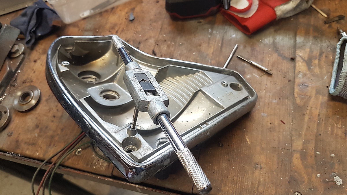

Do malowania zdemontowałem też tylne lampy, które były przykręcone na śruby calowe oraz wkręty do drewna :-)
Gwint w lampach od razu zrobiłem po Bożemu, czyli metryczny. Było miejsce, więc nie wahałem się ani chwili.
Przy okazji odświeżyłem całą lampę co sumarycznie pochłonęło kilka godzin. No, ale do tematu już nie chcę wracać, więc zrobiłem to, co się tylko dało zrobić, czyli:
- oczyszczenie punktu masy i wszystkich pinów na przewodach
- oczyszczenie gniazd żarówkowych za pomocą mikro szczotki na wiertarce
- usunięcie nalotu na odbłyśnikach za pomocą bardzo drobnej włókniny
- usunięcie nalotu na chromach i zabezpieczenie ich woskiem carnauba
- umycie i lekkie przepolerowanie czerwono-pomarańczowych plastików
- usunięcie nalotu z żarówek
- nagwintowanie nowych metrycznych gwintów w stalowej oprawie
- wyrzucenie wszystkich śrub mocujących i zastąpienie ich nierdzewnymi
- zastanawiam się jeszcze, czy nie zamówić mini oringi na śruby mocujące, aby deszcz nie przedostawał się do środka obudowy wzdłuż gwintu
Trochę godzin na to poszło, ale satysfakcja jest, że będzie lepiej niż fabryka dała :-)

W tym roku walczyłem z tyłem samochodu. Większość czasu to prace blacharskie, nie mniej jednak było mi dane niedawno spróbować swoich sił w lakiernictwie.
Aktualnie cały bagażnik, spód samochodu pod bagażnikiem oraz osłonę zbiornika mam już odmalowane. Teraz trochę przyjemniejszej pracy na jesienne wieczory czyli składanie do kupy tego, co było zdemontowane przed lakierowaniem. Poniżej dwa zdjęcia z pola walki.
