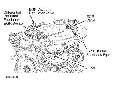

Jak dobrze widzę to ten rysunek silnika to benzyka a nie dizelek .
A może się mylę???
