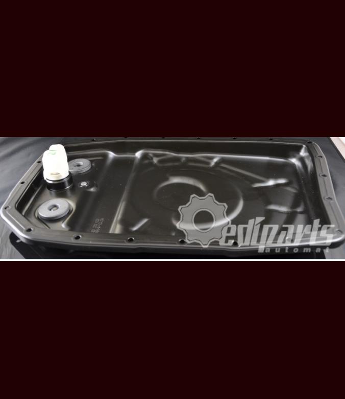

Witam Serdecznie. Przymierzam sie wlasnie do wymiany oleju w moim automacie. Robilem to juz raz w serwisie Jaguara ale nie wymienili ani miski ani filtra a olej jak kapal tak kapie. Postanowilem zrobic to sam. Tylko nie moge sie doczytac jaka mam skrzynie a trzeba kupic miske z filtre do tego modelu. To Jaguar S-Type 2.7 Diesel rocznik 2007 Moze tu mnie ktos uswiadomi jaka posiadam automatyczna skrzynie biegow?
Niby ma bys ZF 6HP 26 ale jak sprawdzam czy miska z tej skrzyni pasuje do mojego modelu? wyskakuje ze nie. Pomozcie bo juz zglupialem i nie wiem co robic? Z gory dziekuje za wiadomosc. :-help
British
lech53
Odp: Jak wymienić olej w skrzyni automatycznej w S type z 2001 r.
« Odpowiedź #13 dnia: Czerwiec 30, 2013, 17:42:48 pm »
Wielkie dzieki!!! Juz zamawiam set serwisowy. Miska filtr uszczelka i wszystkie nowe sruby i biore sie do roboty.
